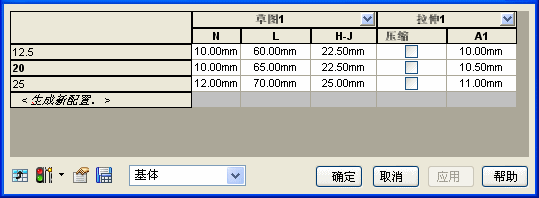

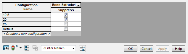

修改配置”对话框提供表格,在此表格中可为零件和装配体中经常配置的参数生成和修改配置。
另外,您也可以手动或使用系列零件设计表来生成和修改配置。

使用表格
您可以操纵表格来:
  • 添加和移除特征参数
  • 更改要激活的配置
  • 重新安排列
您可以命名并保存表格的多个视图,以供日后参考和编辑。
表格保存在 ConfigurationManager 选项卡上的 表格 文件夹中。
