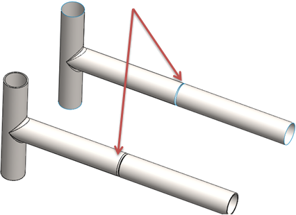

检测到指定距离内圆形同心壳体边线对的接合的接触。

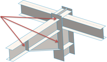

检测到壳体边线(角撑板和横梁)与横梁壳体面之间的接合的接触。
