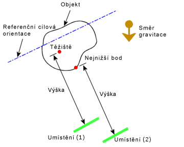

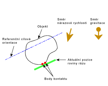

Program určí skutečnou polohu roviny rázu následujícím způsobem:
  • Pokud jste zadali výšku, těleso urazí zadanou vzdálenost ve směru působení gravitace a potom narazí do roviny.
  • Pokud jste zadali Rychlost při rázu, těleso narazí do roviny v zadané rychlosti.
Skutečné umístění roviny nárazu při zadané výšce.
Poloha (1): Výška se měří od těžiště tělesa.
Poloha (2): Výška se měří od nejnižšího bodu tělesa.
Skutečné umístění roviny nárazu při zadané rychlosti nárazu.
