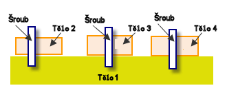

  • Vybraná těla, ze kterých se daný podmodel skládá, nesmí sdílet spojení s těly, která vybrána nebyla. Například sestava potrubí uvedená níže není vhodný mateřský model. Podmodel dvou částí je připojen ke třetí vyloučené části pomocí šroubů.
