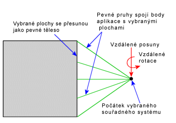

Tuto volbu lze použít, když jsou nahrazené součásti dostatečně pevné vzhledem k modelované součásti a znáte vzdálená posunutí a/nebo rotace, které mohou nahradit jeho vliv na zbytek modelu.
Bod, ve kterém je aplikováno uchycení, je efektivně spojen s vybranými plochami pomocí pevných tyčí.
Vybrané plochy, které mají být pevně spojeny se společným bodem, mohou být deformovány pouze jako pevné těleso. Plocha a tvar každého povrchu zůstanou nezměněny. V blízkosti ploch s pevnými spoji mohou vzniknout vysoká napětí.
