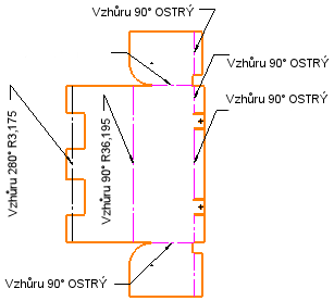

Zjednodušit ohyby
Narovná zakřivené hrany v plochém poli. Když tato možnost není vybrána, složité hrany v plochém poli zůstanou.
Zjednodušit ohybyZjednodušit ohyby |
Zrušen výběr možnosti Zjednodušit ohyby |
Zpracování rohu
Použije vyhlazené hrany v rozvinutém tvaru. |
