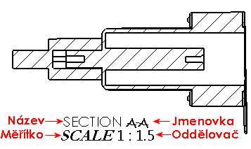

Možnosti jmenovky
Podle normy
Zaškrtnutím nastavíte dodržování základní normy. Zrušte pro úpravu parametrů jmenovky pohledu:
Jméno Vyberte název, který se zobrazí ve jmenovce, nebo napište vlastní. Písmo Nastavení písma titulku jmenovky pohledu.
Popisek Nastavení vzhledu znaku, který odpovídá dané jmenovce v pohledu rodiče. Písmo Nastavení písma jmenovky pohledu.
Rotace Nastaví vzhled úhlu otočení pohledu. Písmo Nastavení písma úhlu otočení ve jmenovce pohledu.
Měřítko Vyberte jmenovku pro měřítko nebo napište vlastní. Písmo Nastavení písma pro měřítko ve jmenovce pohledu.
Oddělovač Nastavení zobrazení měřítka:
  • Chcete-li zobrazit měřítko pomocí dvou čísel s oddělovačem, zvolte:
    • X:X
    • X/X
    • (X:X)
    • (X/X)
  • Chcete-li zobrazit měřítko jako poměr dvou čísel následovaných znakem X, zvolte # X.
  • Chcete-li skrýt měřítko, zvolte <Žádný> .
Písmo Nastavení písma oddělovače ve jmenovce pohledu.
Odebrat z označení měřítka mezery kolem dvojtečky (:) a lomítka (/) Tato možnost odstraní mezeru v označení měřítka.
Dva řádky Zobrazí jmenovku pohledu s názvem a jmenovkou sdruženě nad měřítkem.
Jeden řádek Zobrazí název a jmenovku ve stejné řádce.
Zobrazit jmenovky nad pohledem Zobrazí jmenovku nad pohledem.
