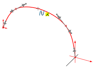

  2. Klepněte na Vložit bod splajnu Tool_Insert_Spline_Point_Spline_Tools.gif (panel nástrojů pro splajny) nebo na Nástroje > Nástroje pro splajny > Vložit bod splajnu .
    Ukazatel se změní na Pointer_Insert_Spline_Point01.gif.
  3. Klepnutím umístěte bod splajnu Pointer_Insert_Spline_Point02.gif.
    Bod splajnu přidá ovladač.
  4. Vložte další body splajnu.
