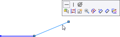

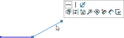

Když upravujete čáry, které jsou téměř vodorovné nebo svislé, zvýrazní se příkazy na kontextovém panelu nástrojů Vztahy skici, aby šlo čáry snadněji vyrovnávat. Software vaše akce vyhodnotí a výběrově zvýrazní buďto tlačítko příkazu Vytvořit vodorovný nebo Vytvořit svislý.
Pokud je například vámi upravovaná čára téměř vodorovná, zobrazí se ohraničení okolo ikony Vytvořit vodorovný , což upoutá vaši pozornost k danému příkazu a usnadní vodorovné vyrovnání čáry.

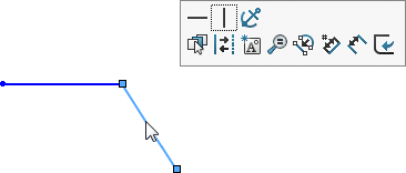

Pokud je čára téměř svislá, zobrazí se ohraničení okolo ikony Vytvořit svislý .
