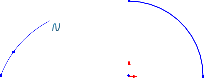

  1. Otevřete novou skicu. Pomocí nástroje Oblouk třemi body naskicujte oblouk.
  2. Klepněte na tlačítko Splajn (panel nástrojů Skica) nebo na položku nabídky Nástroje > Entity skici > Splajn. V určité vzdálenosti od oblouku naskicujte splajn.

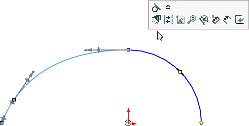

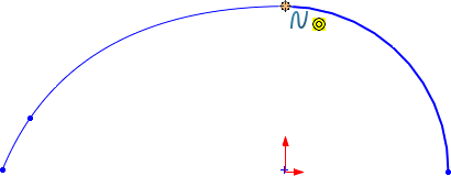

  3. Zachyťte splajn ke koncovému bodu oblouku a poklepáním ho ukončete.
    Zobrazí se místní panel nástrojů Omezení.
  4. V místním panelu nástrojů klepněte na Tečna nebo Stejná délka křivek .
