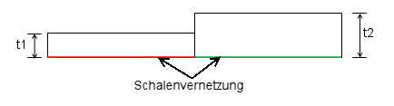

Offsets für Schalen
Sie können das Wandungsnetz auf der obersten, mittleren oder untersten Fläche der Wandung positionieren. Um das Netz auf einer Referenzoberfläche zu positionieren, können Sie einen Offset-Wert eingeben. Standardmäßig wird das Netz immer auf die mittlere Fläche der Wandung ausgerichtet.
Der PropertyManager Schalendefinition enthält folgende Optionen:
Mittelfläche
Positioniert das Netz auf der mittleren Oberfläche der Wandung
Obere Oberfläche
Positioniert das Netz auf der obersten Oberfläche der Wandung
Untere Oberfläche
Positioniert das Netz auf der untersten Oberfläche der Wandung
Verhältnis festlegen
Positioniert das Netz auf einer Referenzoberfläche, die von einem Offset-Wert definiert wird, der kleiner als die Gesamtschalendicke ist. Die Abbildung zeigt die Bedeutung von positiven und negativen Offset-Werten.
Um z. B. angrenzende Wandungen mit unterschiedlichen Dicken so zu modellieren, dass ihre unteren Flächen ausgerichtet sind, können Sie zwei Wandungsdefinitionen erstellen und die Option Untere Oberfläche für den Offset anwenden.
Offset für Wandungen ist nicht für große Versetzungsanalyse verfügbar.
Sehen Sie sich nach der Erstellung des Netzes die Ausrichtung der obersten und untersten Wandungsfläche an, und zeigen Sie zur besseren Sichtbarkeit die Wandungsdicke an. Untere Wandungsflächen sind orange gefärbt. Möglicherweise müssen Sie die Wandungselemente umdrehen, um die Wandungen wie gewünscht auszurichten.
Wenden Sie alle Lasten und Randbedingungen bei den ausgewählten Oberflächen an, auf denen das Wandungsnetz erstellt wird. Lastdefinitionen können nicht versetzt werden.
