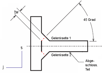

Die Schweißnahtgröße ist gemäß Eurocode EN 1993-1-8: 2002, Absatz 4.5.3 festgelegt.
Die Schweißnahttraktionen werden in Schweißnahtverengungskoordinaten lt. Abb. aufgelöst. Die Schweißnahtverengung ist an der Wurzel konzentriert.
Die Kräfte, die von einer Einheitenlänge der Schweißnaht übertragen werden, werden in Komponenten parallel und quer zur Längsachse der Schweißnaht und normal und quer zu Ebene der Schweißnahtverengung gelöst.
Der Widerstand einer Kehlnaht ist ausreichend, wenn die beiden folgenden Formeln erfüllt sind:
