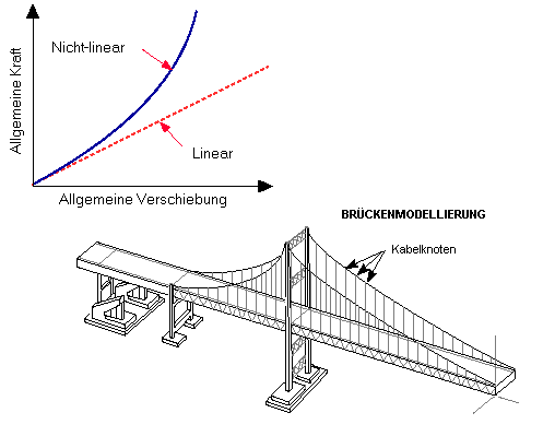

Geometrische Nichtlinearitäten
In der nicht-linearen Finite-Elemente-Analyse sind die Auswirkungen großer Verschiebungen auf die allgemeine geometrische Konfiguration von Strukturen eine wesentliche Quelle für Nichtlinearitäten. Strukturen, die großen Verschiebungen unterliegen, können aufgrund lasteninduzierter Verformungen erhebliche Veränderungen der Geometrie aufweisen, die eine nicht-lineare Reaktion der Struktur in Richtung Versteifung oder Erweichung verursachen.

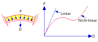

So zeigen beispielsweise kabelähnliche Konstruktionen generell beim Erhöhen der angewendeten Lasten ein Verhalten in Richtung Versteifung, während Bögen zuerst ein Verhalten in Richtung Erweichung und dann in Richtung Versteifung zeigen. Dieses Verhalten ist weithin unter der Bezeichnung Snap-Through-Verhalten bekannt.
Kabelähnliche Konstruktionen
