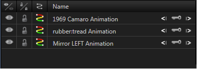

Elenco di animazioni
Un elenco di animazioni esistenti viene visualizzato sotto i controlli di animazione di base.
Mostra/nascondi animazione Mostra o nasconde l'animazione nella linea temporale. Le animazioni nascoste non vengono riprodotte in tempo reale e non sono sottoposte a rendering.
Blocca animazione (per impedire modifiche) Controlla se è possibile modificare l'animazione.
La modifica è consentita quando l'animazione è sbloccata e proibita quando è bloccata .
Mostra/nascondi sequenza animazioni nel punto di vista Mostra o nasconde la barra multifunzione delle animazioni per l'animazione selezionata. Per le animazioni della videocamera, la barra multifunzione delle animazioni è visibile solo se si visualizza la scena attraverso una videocamera diversa rispetto a quella animata.
  Nome Visualizza il nome dell'animazione. Per modificarlo, fare clic su di esso.
Sposta al fotogramma chiave precedente Sposta l'ora corrente in avanti di un fotogramma chiave.
Crea fotogramma chiave nella posizione temporale corrente Aggiunge un fotogramma chiave all'ora corrente.
Sposta al fotogramma chiave successivo Sposta l'ora corrente indietro di un fotogramma chiave.
