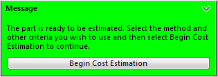

  • Quando si definisce il costo di una parte, Costing non viene eseguito immediatamente in modo che sia possibile apportare modifiche al metodo e ad altre impostazioni prima di eseguire l'analisi. Al termine delle modifiche, è possibile fare clic su Avvia stima dei costi per aggiornare automaticamente i costi. In precedenza, prima di poter modificare il metodo e gli altri calcoli, si doveva attendere che Costing elaborasse la parte.
