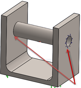

I connettori di tipo bullone e perno possono iniziare e terminare nello stesso corpo.
Quando si definisce un connettore perno o bullone, è possibile selezionare le entità geometriche che definiscono l'inizio e la fine del connettore dallo stesso corpo. Ad esempio, i bordi circolari della testa del bullone e del dado del bullone o le facce cilindriche per un perno appartengono allo stesso corpo.
I connettori bullone seguenti possono iniziare e terminare nella stessa parte:
  • Standard o lamatura con dado
  • Svasatura con dado
  • Vite standard o con lamatura
  • Vite con svasatura
