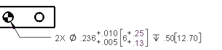

穴寸法テキストおよび 2 単位表示
直径の公差が示された穴寸法テキストで、2 単位表示の公称値、最大値、および最小値が、各寸法要素間で分離されるのではなく、1 つのブラケット セット内にグループ化されます。
2 単位表示を含む穴寸法テキストに添付される折れ線は、他の穴寸法テキストと同じ規則に従い、寸法テキストの位置合わせ設定に準拠します。
