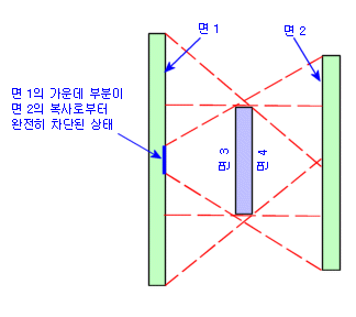

두 요소 면 간의 복사는 제3 요소 면에 의해 차단될 수 있습니다. 이러한 경우, View Factor는 0이 됩니다. 이 프로그램에서는 아래 그림에서 볼 수 있듯이 모든 지정 면 중에서 차단을 고려합니다. 올바른 차단을 고려하기 위해 방사 요소에 포함할 면을 선택해야 합니다. 아래 예제에서, 면 3, 4는 면 1, 2 간의 복사를 부분적으로 차단합니다. 면 1, 2, 3만 선택할 경우 잘못된 결과를 얻게 됩니다.
