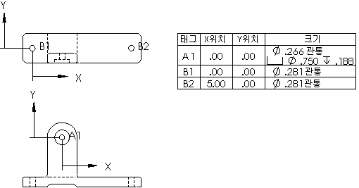

구멍 변수 테이블 (삽입) PropertyManager
템플릿이나 데이텀, 포함할 구멍과 같은 속성을 구멍 변수 테이블에 지정합니다.
구멍 변수 테이블(삽입) PropertyManager를 여는 방법
  • 구멍 변수 테이블 Tool_Hole_Table.gif(테이블 도구 모음) 또는 삽입 > 테이블 > 구멍 변수 테이블을(를) 클릭합니다.
테이블 템플릿
템플릿 찾아보기 PM_Table_Browse_Template.gif을(를) 클릭하여 표준 템플릿 또는 사용자 정의 템플릿을 선택합니다. 이 옵션은 테이블을 삽입할 때만 사용할 수 있습니다. 프로그램 내장 구멍 변수 테이블 템플릿은 기본 형식에 열을 추가합니다. 테이블 템플릿의 위치는 설치_디렉토리 \lang\english. 표준 템플릿(standard hole table--letters.sldholtbt 및 standard hole table--numbers.sldholtbt)은 태그, X위치, Y위치크기 열을 작성합니다. 하나는 문자 태그를 사용하고 다른 하나는 숫자 태그를 사용합니다. 모든 크기와 태그는 따로 나열되고 합쳐지지 않습니다.
합쳐진 구멍 변수 테이블 템플릿은 태그, X위치, Y위치크기 열을 작성합니다. 크기 또는 태그가 문자 또는 숫자 태그와 다양하게 결합됩니다. 템플릿은 다음과 같습니다.
  • hole table--sizes combined--letters.sldholtbt
  • hole table--sizes combined--numbers.sldholtbt
  • hole table--tags combined--letters.sldholtbt
  • hole table--tags combined--numbers.sldholtbt
테이블 위치
고정점에 붙이기
지정한 코너를 테이블 고정점에 붙입니다.
영숫자 컨트롤
구멍을 식별하는 태그를 알파벳(A, B, C...)으로 사용할 것인지 숫자(1, 2, 3...)로 사용할 것인지를 지정합니다. 영숫자(알파벳/숫자 혼용) 태그의 경우 문자 접두사는 특정 구멍 크기를, 숫자는 인스턴스를 각각 지정합니다. 시작 번호를 사용하여 시작할 영문자나 숫자를 지정합니다.
뷰에서 해당 노트가 테이블과 함께 변경됩니다.
A, B, C...
1, 2, 3
데이텀
삽입할 때, 원점이 이미 준비되어 있습니다. 원점을 X축과 Y축으로 지정하려면, X축 방향 참조를 클릭하고 그래픽 영역에서 모델의 수평 모서리선을 선택하고, Y축 방향 참조를 클릭하고 모델의 수직 모서리선을 선택합니다.
테이블을 작성한 후에, 데이텀 원점을 끌어 다른 위치로 이동하거나, 데이텀 정의를 편집 할 수 있습니다. 원점을 끌어 놓은 뒤, 새 위치가 테이블에 업데이트 되어 표시됩니다.
구멍
구멍 모서리선을 선택하거나, 모델면을 선택하여 그 면에 있는 모든 구멍을 선택합니다.
테두리
바깥쪽 테두리 테이블의 바깥쪽 테두리 선 두께를 지정합니다.
안쪽 테두리 테이블의 안쪽 그리드 선의 선 두께를 지정합니다.
다음 뷰
이 옵션은 테이블을 삽입할 때만 사용할 수 있습니다. 다른 도면뷰에 데이텀구멍을 지정 할 수 있는 옵션입니다. 구멍 변수 테이블 한 개에 여러 개의 도면뷰가 있을 수 있습니다. 각 뷰에 대해 한 개씩의 데이텀이 포함되어 구멍 테이블이 추가됩니다. 라벨은 모든 뷰에서 동일합니다.
