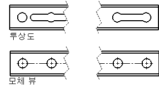

투상도에 대한 파단도 모체뷰와 정렬
투상도의 파단도를 모체뷰의 파단도와 정렬합니다.
