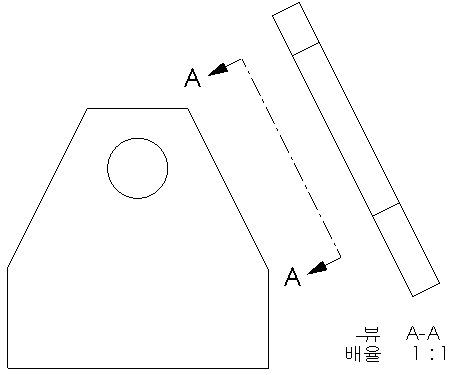

뷰 표시 예
다른 뷰에 수평이 되도록 뷰 회전 선택 안 함
다른 뷰에 수평이 되도록 뷰 회전시계 방향 선택
다른 뷰에 수평이 되도록 뷰 회전시계 반대 방향 선택
