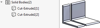

파트 문서의 솔리드 바디 수가 솔리드 바디 옆의 괄호 안에 나타납니다. 같은 피처에서 여러 개의 바디가 작성되면, 항목 번호가 솔리드 바디에 나열된 각 인스턴스 뒤의 대괄호에 표시됩니다. 예를 들어, 다음의 파트에 한 개의 돌출 컷으로 작성된 두 개의 솔리드 바디가 포함되어 있습니다.
