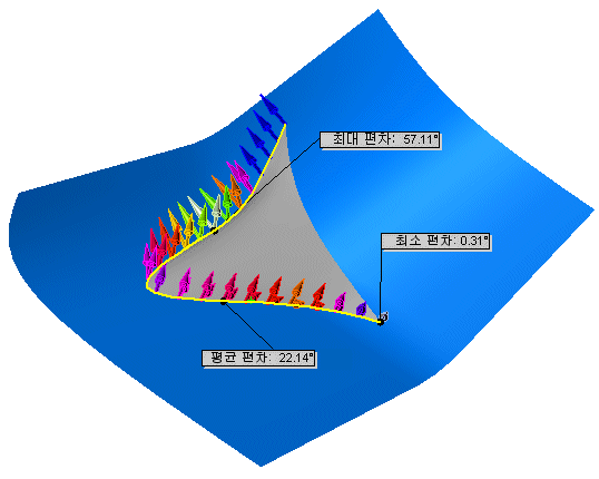

  1. 편차 분석을 적용할 모델을 엽니다.
    곡면 채우기를 사용하는 보기 모델
  2. 도구 도구 모음에서 편차 분석 을(를) 클릭하거나 도구 > 평가 > 편차 분석를 클릭합니다.
    편차 분석 PropertyManager가 나타납니다.
  3. 분석 변수 select_edges.png 아래에, 분석할 모서리선을 그래픽 영역에서 선택합니다.
  4. 슬라이더를 사용하여 분석에 포함할 샘플점의 수 를 선택합니다.
    점의 수는 클라이언트 창 영역 크기에 따라 달라집니다. 여러 개의 모서리선을 선택하면, 샘플점이 모서리 길이를 균등하게 분할하며 고루 분포됩니다.
  5. 계산를 클릭합니다.
    색깔있는 화살표가 편차를 표시합니다. 편차 표시 기준:
    최대 편차 선택한 모서리 최대 편차 오류.
    최소 편차 선택한 모서리 최소 편차 오류.
    평균 편차 선택한 모서리 최대 편차와 최소 편차의 평균.
    최대 편차최소 편차 표시 색을 변경할 수 있습니다. 색을 변경하려면, 색상 편집을 클릭하여 색상 팔레트를 표시한 다음, 각 편차 유형에 대한 색을 선택하고 계산을 클릭하여 새 색을 적용합니다.
