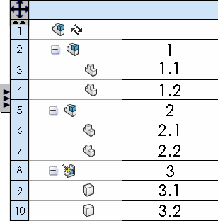

BOM의 하위 어셈블리 또는 용접구조물 분리
BOM의 하위 어셈블리 부품 또는 용접구조물을 분리할 수 있습니다.
BOM에서 선택한 하위 어셈블리 또는 용접구조물 파트를 분리하는 방법:
  1. BOM 테이블의 왼쪽 을 클릭하여 BOM에서 어셈블리 구조 열이 숨겨져 있을 경우 이를 표시합니다.
  2. 하위 어셈블리 또는 용접구조물 파트 한 세트가 포함된 어셈블리 구조 열에서 한 개 이상의 셀을 오른쪽 클릭합니다.
  3. 해제를 선택합니다.
    수정된 항목에 이 표시됩니다.
    한 개 이상의 분리를 실행 취소하라면 BOM의 어셈블리 구조에서 분리된 항목이 표시된 셀을 오른쪽 클릭하고 재구성된 부품 복원을 선택합니다.
