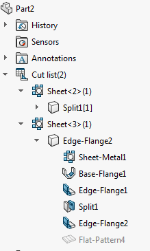

    이제 파트에 여러 개의 판금 바디가 포함됩니다.
    FeatureManager 디자인 트리의 용접구조물 테이블에서 바디에 분할 피처의 이름이 지정됩니다.
    바디에 피처를 추가하면 용접구조물 이름이 마지막으로 추가한 피처로 변경됩니다. 여기에서는, 모서리 플랜지를 추가할 때 바디 이름이 분할1[2]에서 모서리 플랜지4로 변경됩니다.
