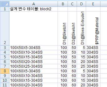

여러 개의 설정을 가진 모델의 경우, 설계 변수 테이블에 정의된 설정에 대한 사용자 정의 PropertyManager를 작성합니다.
Configuration Publisher를 사용하려면 모델에 설계 변수 테이블이 포함되어 있어야 합니다. 설계 변수 테이블에 반드시 포함되어야 하는 항목:
  • 각 설정에 대한 행
  • 각 변수에 대한 열
  • 각 변수에 해당하는 값
