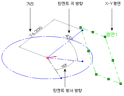

파라미터
3D 공간에서 각도와 좌표계에 준하여 평면을 찾습니다.
거리 스케치 원점에서 X, Y, Z 방향의 평면까지의 거리를 표시합니다.
PM_Tangent_Radial_Direction.gif 탄젠트 방사 방향 x-y 평면과 X 방향에 수직을 이루는 투영 사이의 각도를 조절합니다.
PM_Tangent_Polar_Direction.gif 탄젠트 극 방향 x-y 평면에 투영한 것과 수직을 이루는 것 사이의 각도를 조절합니다.
