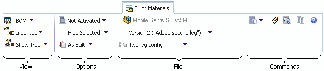

As opções de barras de ferramentas na guia Lista de materiais permitem controlar como a BOM é exibida e executar os comandos disponíveis para a BOM sendo exibida.
As opções de barras de ferramentas estão organizadas em seções. As opções são exibidas por completo quando há espaço na janela do Explorer. Por exemplo, quando vir uma BOM calculada e expandir totalmente o painel direito, você verá:
BOM_UI_Full
Quando a janela do Explorer está muito estreita, visto que as várias seções da barra de ferramentas necessárias estão compactadas em botões flyout. Clicar em qualquer um destes botões exibe os controles para aquela seção. Por exemplo,
BOM_UI_shrunk
Os nomes de seção são exibidos apenas quando a interface do usuário está compactada.
As seções são compactadas nesta ordem:
  1. Exibir
  2. Opções
  3. Comandos
  4. Arquivo
As opções disponíveis e a organização da barra de ferramentas dependem do tipo de BOM sendo exibido. Clique em Ajuda bomHelp.gif na guia Lista de materiais para exibir detalhes do tipo de BOM sendo exibido.
Em geral:
  • A seção Exibir identifica a BOM sendo exibida e permite selecionar uma BOM diferente e controlar a organização da lista de arquivos.
  • A seção Opções permite ativar a BOM e refinar a exibição.
  • A seção Arquivo identifica o arquivo cuja BOM é exibida e permite selecionar a versão do arquivo e a configuração a ser exibida.
  • A seção Comandos contém botões que permitem executar ações na BOM.
Quando você clica em Comparar na seção Comandos, o layout da barra de ferramentas muda para permitir que você selecione as BOMs a serem comparadas.
BOM_UI_Comparison2
