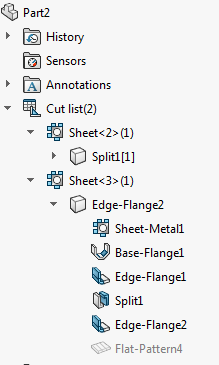

    A peça agora contém múltiplos corpos de chapa metálica.
    Na árvore de projeto do FeatureManager, os corpos na lista de corte são nomeados com o recurso de divisão.
    Quando você adiciona um recurso a um corpo, o nome na lista de corte muda para o do último recurso adicionado. Aqui, quando você adiciona um flange de aresta, o nome do corpo muda de Dividir1[2] para Aresta-Flange4.
