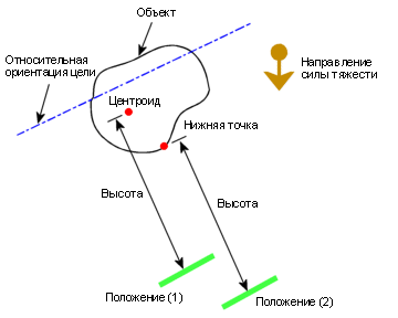

Программа определяет фактическое положение плоскости удара следующим образом:
  • Если вы задали Высоту, тело ударяется о плоскость после падения с заданной высоты в направлении силы тяжести.
  • Если задан параметр Скорость при ударе, при падении тело ударяется о плоскость с заданной скоростью.
Фактическое местоположение плоскости удара, если задана высота.
Положение (1): Высота измеряется от центроида тела.
Положение (2): Высота измеряется от самой низкой точки тела.
Фактическое местоположение плоскости удара, если задана скорость.
