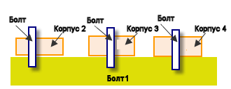

  • У выбранных тел подмодели не должно быть общих соединителей с невыбранными телами. Например, приведенная ниже сборка трубопровода не является подходящей родительской моделью. Подмодель из двух деталей соединена болтами с исключенной третьей деталью.
