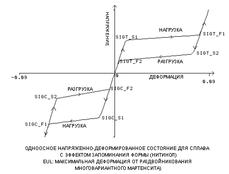

В связи с обычным применением материала нитинол из-за способности подвергаться конечным напряжениям, для данной модели, применяется теория больших напряжений с использованием логарифмических напряжений вместе с обновленной формулировкой Лагранжа.
Следовательно, модель состояния создается, для отображения отношения логарифмических напряжений и компонентов напряжения Кирхгофа. Однако, в конечном счете, матрица состояния и вектор напряжения трансформируются, для представления напряжений Коши (истинных).
Пѓs t1, Пѓf t1
Начальный и конечный пределы текучести для нагрузки растяжения [SIGT_S1, SIGT_F1]
Пѓs t2, Пѓf t2
Начальный и конечный пределы текучести для разгрузки растяжения [SIGT_S1, SIGT_F1]
Пѓs c1, Пѓf c1
Начальный и конечный пределы текучести для нагрузки сжатия [SIGT_S1, SIGT_F1]
Пѓs c2, Пѓf c2
Начальный и конечный пределы текучести для разгрузки сжатия [SIGT_S1, SIGT_F1]
eul
(Предел прочности при пластичном растяжении) *(3/2)0,5

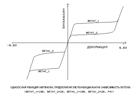

Правило экспоненциального потока использует дополнительные вводные константы βt1, βt2, βc1, βc2:
ОІt1
параметр материала, измеряющий скорость изменения нагрузки растяжения, [BETAT_1]
ОІt2
параметр материала, измеряющий скорость изменения разгрузки растяжения, [BETAT_2]
ОІc1
параметр материала, измеряющий скорость изменения нагрузки сжатия, [BETAC_1]
ОІc2
параметр материала, измеряющий скорость изменения разгрузки сжатия, [BETAC_2]
