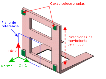

Utilizar un plano de referencia
Se puede utilizar un plano como referencia para aplicar restricciones. Se pueden prescribir las traslaciones en las direcciones 1 y 2 del plano, así como también en la dirección normal al plano. Para mallas de vaciados, se pueden prescribir rotaciones con respecto a estas direcciones.

Ejemplo
Al utilizar el plano de referencia (en azul) de la horqueta, se pueden restringir las caras seleccionadas (en verde oscuro) a lo largo de la Dir. 1 y la dirección normal (en verde claro). Esto permite que las caras seleccionadas se muevan libremente a lo largo de la Dir. 2 (en rojo).
