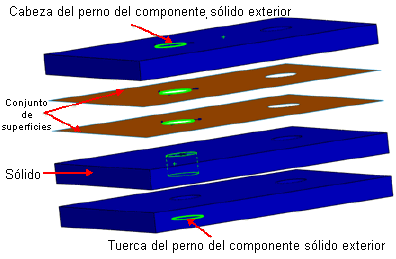

  Series de pernos Seleccione unir más de dos componentes mediante un perno. Para estudios no lineales, puede unir mediante un perno más de dos componentes sólidos.
Seleccione las caras cilíndricas de los sólidos o las aristas circulares de las superficies de vaciado en los componentes medios. Para los estudios no lineales, seleccione una cara cilíndrica de un cuerpo sólido.
Las caras cilíndricas de los componentes que forman la serie de pernos deben ser coaxiales. En caso de una alineación incorrecta del eje de referencia, la tolerancia máxima es del 10 % del radio más pequeño de las caras cilíndricas seleccionadas.

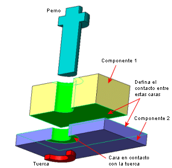

  • Puede que sea necesario definir una condición de contacto para evitar interferencias, tal como se muestra:
    Defina el contacto entre estas dos caras. Puede definir un contacto local, global o entre componentes. Cuando las caras no hacen contacto desde un primer momento y tampoco durante la carga, no se necesita definir el contacto.
