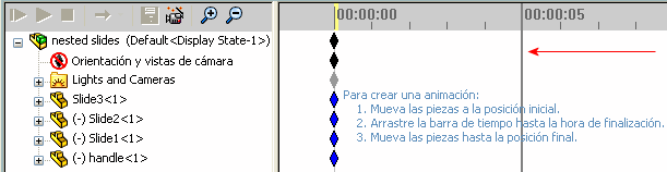

  1. En un estudio de movimiento, arrastre la barra de tiempo para configurar la duración de la secuencia de animación.
    También puede hacer clic en cualquier lugar a lo largo de la escala de tiempo para colocar la barra de tiempo o utilizar la barra espaciadora para mover la barra en incrementos.
    La barra de tiempo está configurada para una duración de cinco segundos (de 00:00:00 a 00:00:05).
  2. Arrastre el componente del ensamblaje a la posición deseada al final de la secuencia de animación.
