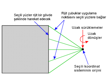

Değiştirilen bileşenler, modellenen bileşenlere göre yeterince sertse ve bunun modelin geri kalanı üzerindeki etkisinin yerini alabilecek uzak sürüklemeleri ve/veya rotasyonları biliyorsanız bu seçeneği kullanabilirsiniz.
Kısıtlamanın uygulama noktası, seçili yüzlere sert çubuklarla bağlıdır.
Seçili yüzler, bir ortak noktaya sert bağlantıyla bağlı olmaları nedeniyle sadece sert gövde olarak deforme olabilir. Her yüzün alanı ve şekli değişmeden kalır. Sert bağlantılara sahip yüzlerin yakınında yüksek gerilimler gelişebilir.
