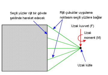

Bir uzak konumda konsantre kuvvetler, momentler ve bir kütle tanımlamak için bu PropertyManager'ı kullanın.
Uzak konum, model geometrisi dışındaki bir konumdur. X, Y ve Z yönlerinde kütle, kuvvetler ve momentler ve belirtilen konuma bağlı geometrik objeleri tanımlarsınız. Belirtilen konum, seçili objelere sert çubuklarla bağlanır. Seçili objeler (yüzler, kenarlar ve tepe noktaları), bir ortak noktaya sert bağlantıyla bağlı olmaları nedeniyle sadece sert gövde olarak deforme olabilir. Sert bağlantılara sahip yüzlerin yakınında yüksek gerilimler gelişebilir.
Geometrik modelinizdeki pasifleştirilmiş ya da tanımlanmamış bir veya birden fazla bileşeni göstermek üzere bir uzaktan kütleyi tanımlamak için PropertyManager'ı kullanabilirsiniz. Uzaktan kütlenin konumu, modellenmeyen bileşenlerin ağırlık merkezinde (CG) olmalıdır. Kütle atalet momentleri, CG'ye ortalanmış ve X-Y-Z eksenleri global ya da kullanıcı tanımlı koordinat sisteminin X-Y-Z eksenlerine paralel olan bir koordinat sistemine göre hesaplanır.
