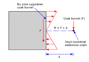

Uzaktan yükler (kuvvetler ve/veya momentler), seçili bir koordinat sistemine göre X, Y ve Z konumlarıyla tanımlanan bir noktada uygulanır. Bir koordinat sistemi seçilmezse varsayılan olarak global koordinat sistemi kullanılır. Uzaktan momentler, koordinat ekseninin belirtilen eksenleri etrafında uygulanır. Program otomatik olarak eşdeğer kuvvetleri hesaplar ve seçili yüzlere uygular. Uzak konumda uygulanan bir yük, seçili yüzlere uygulanan bir kuvvet ve eşdeğer moment olarak aktarılır.
Örneğin, şekilde gösterildiği gibi bir yüze bir uzak F kuvveti uygularsanız program F kuvvetine ek olarak bir moment M = F x d değerine eşdeğer kuvvetler uygular.
