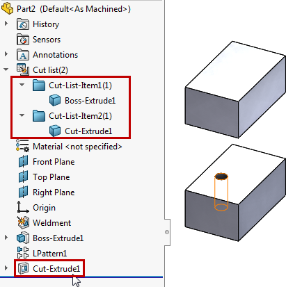

In questo modello, il corpo Ripetizione a L1 è stato creato da Estrusione-Estrusione1, quindi Taglio-Estrusione1 è stato aggiunto a un'istanza di ripetizione. Si intende escludere la geometria di funzione Taglio-Estrusione1 dall'ordinamento della distinta di taglio.
  1. Nell'albero di disegno FeatureManager, fare clic con il pulsante destro del mouse sul livello superiore della cartella Distinta di taglio e scegliere Opzioni ordinamento distinta di taglio.
  2. Nel PropertyManager, in Facce/Funzioni da escludere, selezionare Taglio-Estrusione1 dall'albero di disegno FeatureManager.
    È possibile selezionare funzioni dall'albero di disegno FeatureManager o facce dai corpi nell'area grafica. Questa opzione è utile per la raccolta dei corpi generati da materiale di inventario identico ignorando funzioni come i fori, i raccordi e gli smussi.

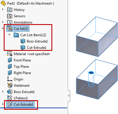

  3. Fare clic su .
I corpi Estrusione-Estrusione1 e Taglio-Estrusione1 appaiono in un'unica cartella Elenco elementi . La geometria di funzione Taglio-Estrusione1 è stata esclusa durante il confronto tra i corpi nel processo di ordinamento delle distinte di taglio.
