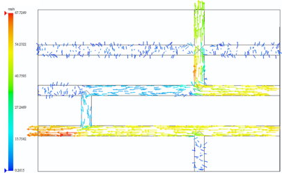

È disponibile un'opzione di soluzione per il modulo di analisi Cool che consente la simulazione dei circuiti di raffreddamento con più ingressi e uscite. Tutti i passaggi laterali senza ingressi o uscite sono considerati vicoli ciechi. Selezionare Campo flusso refrigerante in Condizioni al contorno.
Freccia rossa: ingresso; freccia blu: uscita; X: vicolo cieco
Dopo il completamento dell'analisi Campo flusso refrigerante, sono disponibili nuove opzioni del grafico dei risultati per la velocità e la pressione del refrigerante.
Velocità del sistema di raffreddamento

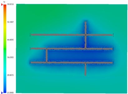

Temperatura di stampo alla fine del raffreddamento
Il tempo di apertura dello stampo è incluso nei calcoli del solver Cool. Considera l'effetto del refrigerante in circolo mentre lo stampo è aperto. Il tempo di apertura dello stampo è elencato nel riepilogo Tempo di ciclo nel rapporto.
