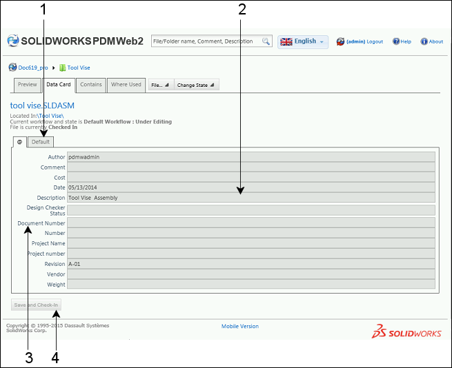

データ カード ページ
データ カード ページには、選択したファイルのカード変数と値が表示されます。
データ カード ページを表示するには、次のいずれかを行います:
  • ファイル名リンクをクリックして、データ カード(Data Card)タブを選択します。
  • ファイル名の上にポインタを置いて矢印を展開し、データ カード(Data Card)を選択します。
データカードタブ(Data Card Tab)
1 データ カード タブ ファイルに関連付けられている各コンフィギュレーションのタブを表示します。
2 変数の値フィールド 次の変数の値を表示します:
  • はい(Yes)/いいえ(No)のデータ タイプが設定される制御が、チェック ボックスとして表示されます。
  • テキスト データ タイプが設定される制御が、1 または 0 (ゼロ)として表示されます。
  • ラジオ ボタン制御がドロップダウン リストとして表示されます。
Web2 では、タブ、フレーム、画像、コンボ ボックス、データ フィールド、制御ロジックなどの他の制御はサポートしません。
3 変数名 選択したファイルのデータ カードで定義された変数名を、アルファベット順に表示します。
エイリアス機能を使用して変数名を変更できます。 詳細については、『SOLIDWORKS PDM インストール ガイド』を参照してください。
4 保存してチェックイン データ カード変数への変更を保存してチェックインします。
