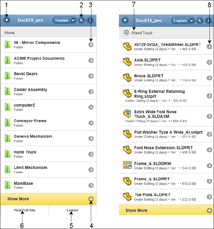

ファイル リストまたはフォルダ リスト
1 ホーム(Home)ボタン ボルト ルートに戻ります。
2 検索(Search)ボタン ファイルを検索する検索画面を開きます。
3 フォルダの内容(Folder contents)ボタン ファイル詳細ビュー画面を開きます。
4 表示コントロール ボタン ボルト内のより多くのファイルまたはフォルダを表示します。
表示されるファイルまたはフォルダの数は、Web.config ファイルでの設定によって決まります。
5 ログアウト(Logout) SOLIDWORKS PDM Web2 および SOLIDWORKS PDM からログアウトします。
6 詳細サイトを表示 完全バージョンの Web2 クライアント インタフェースを表示します。
7 フォルダ パス表示とナビゲーション リンク 現在のフォルダ パスを表示し、フォルダ階層の 1 つ上に移動できます。
8 ファイル詳細ビュー(File Detail View)リンク ファイル詳細ビューを表示します。
