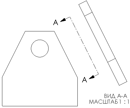

Индикация вида
Повернуть вид горизонтально к листу Выберите для отображения вспомогательного вида горизонтально листу, затем выберите направление поворота:
  • По часовой стрелке
  • Против часовой стрелки
Индикаторы вида Выберите один из вариантов.
  • Метод стрелки
  • Тоже, что и раздел
Примеры индикации вида
Не выбран параметр Повернуть вид горизонтально к листу
Выбраны параметры Повернуть вид горизонтально к листу и По часовой стрелке
Выбраны параметры Повернуть вид горизонтально к листу и Против часовой стрелки
