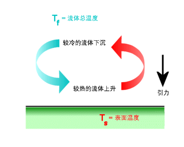

一般来说,有两种模式的对流传热:
自然(自由)对流
固体表面附近的流体运动是由浮力造成的,而浮力是由于固体和流体之间的温差而导致的流体密度变化所引起的。将热板放在空气中冷却时,板表面附近的空气微粒变得较热,密度降低,因此会向上移动。
强迫对流
外部方式(如风扇或泵)用来加速流体在固体表面的流动。流体微粒在固体表面的快速运动使温度梯度最大化,并增加了热交换速率。在下图中,在热盘上强迫扩散空气。

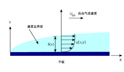

对流与边界层的概念相关,边界层是在一个假想的靠近静止分子的表面与周围环境中流体的流动之间的一个薄过渡层。这显示在下图流过平板的流动中。
其中 u(x,y) 是 x 方向的速度。一直到流体层外边线的区域(定义为自由气流速度的 99%)称为流体边界层厚度 δ(x)。

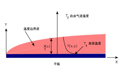

类似的草图可以由表面温度到周围温度的温度过渡来构成。温度变化的图解如下图中所示。请注意,热边界层厚度不一定与流体的边界层厚度相同。构成 Prandtl 数的流体属性控制两种边界层的相对大小。Prandtl 数 (Pr) 为 1 将隐含两种边界层的行为相同。
