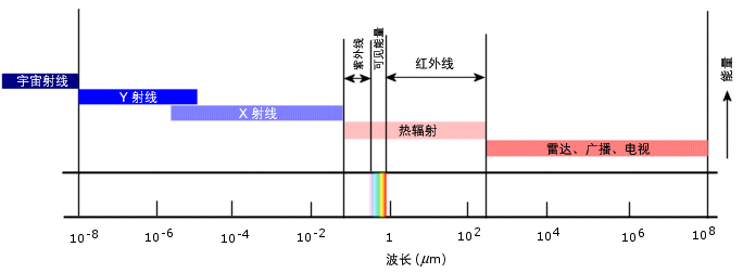

热辐射是由物体由于其温度的原因而以电磁波的形式发出的热能。 温度在绝对零度以上的任何物体都会发出热能。 由于电磁波在真空中传播,因此不需要任何介质就可以发生辐射。 下图显示了相比较其他方式(X 射线、γ 射线、宇宙射线等)所发出的辐射来说热辐射的范围(波长)。
太阳的热能通过辐射到达地球。 由于电磁波以光速传播,因此辐射是速度最快的传热机制。
