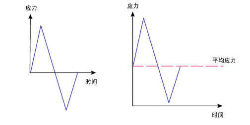

应力周期的交替应力幅度计算为周期中应力范围的一半。由应力循环所导致的损坏量不但取决于交替应力,也取决于平均应力。例如,下面的两个循环具有相同的交替应力,但由于它们的平均应力不同,因此它们所导致的损坏量也不同。

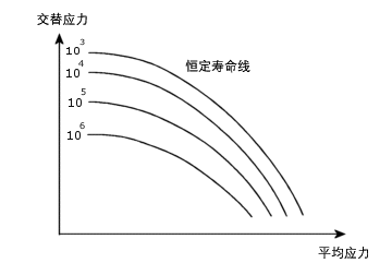

对于导致失效的循环,平均应力的效果可通过下面称为 Haigh 图的图表加以说明。
