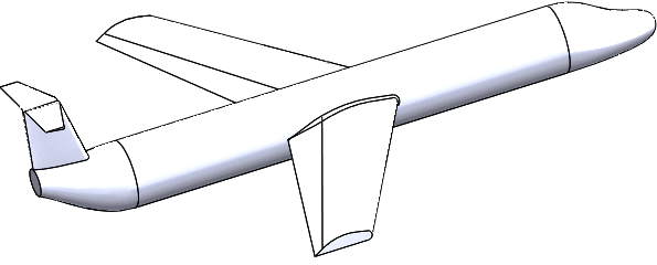

要针对 3D 打印评估模型:
  1. 打开驱动器盘符:\Users\Public\Public Documents\SOLIDWORKS\SOLIDWORKS 版本\whatsnew\model_display\airplane.sldprt
  2. 单击 Print3D(标准工具栏),或者单击文件 > Print3D
  3. 在 PropertyManager 中,单击设置选项卡,然后执行以下操作:
    1. 设置模型的下基准面
    2. 设置比例值。
    3. 单击最佳比例
  4. 在 PropertyManager 中,单击预览选项卡,然后在图层高度下执行以下操作:
    1. 图层高度设置为 0.5
    2. 选择厚度/缝隙分析自定义厚度和缝隙
    3. 厚度/缝隙设置为 2.5
    4. 角度设置为 178
    5. 单击计算
    将显示模型中过薄或具有过大缝隙的区域。
