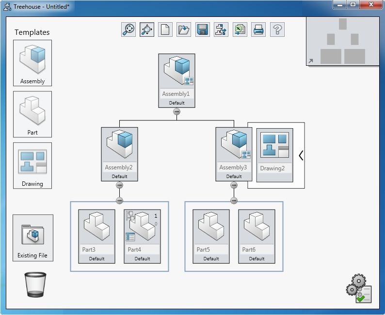

在 SOLIDWORKS 中开始建造模型前,您可以利用 Treehouse 在图形用户界面设置您的 SOLIDWORKS 装配体层次结构。 您还可以利用 Treehouse 添加到现有文件结构。
要运行 Treehouse:
在 Windows 中,单击开始 > SOLIDWORKS 版本 > SOLIDWORKS 工具 > SOLIDWORKS Treehouse 版本
在 Treehouse 中,您可以:
  • 将零件、装配体和工程图节点拖动到图形区域,以生成文件结构。
  • 编辑文件属性。
  • 添加配置。
  • 压缩零部件和零部件实例。
  • 将现有文档从 Windows 资源管理器拖动到 Treehouse。
