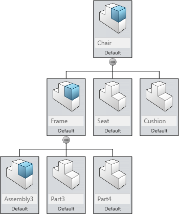

创建装配体文件结构:
  1. 在 Treehouse 中,将节点拖动到工作区域。 您可以将零件和装配体拖动到装配体上并释放,以零部件形式添加。
    如果您已向 Treehouse 选项中添加了其他模板,要想访问,请将指针在零件、装配体或工程图模板上稍作停留。
  2. 要添加工程图,请将工程图节点拖动到零件或装配体节点上并释放。
  3. 在编辑过程中,您可以执行如下基本操作:
    选项 描述
    复制零件、装配体或工程图节点 Ctrl+拖动节点到零件或装配体节点。
    移动零件或装配体节点的所有实例 Shift+拖动节点。
    删除节点 将节点拖动到垃圾箱。
    编辑文件属性 双击节点。
    放大或缩小 滚动鼠标滚轮。
    缩放到合适大小 F 或单击整屏显示
    平移 拖动鼠标中间按钮。
  4. 当您已创建层次关系,单击导出到 SOLIDWORKS 文档
  5. 选择文件夹对话框中,选择您要导出的文件夹,或单击制作新文件夹并键入文件夹名称。
  6. 单击确定
    软件利用 Treehouse 层次关系从节点创建 SOLIDWORKS 零件、装配体和工程图文档。
