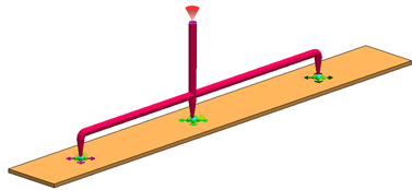

閥門澆口是與熱澆道系統搭配使用,以在模穴的幾個位置依序射出塑膠。 塑膠模擬可協助判斷開啟每個閥門的時序。 有兩個選項可讓這些模擬更輕鬆。
射出位置 PropertyManager 中按一下自動加入閥門,讓程式在澆道和模穴之間的共同介面定義控制閥門。 您啟用此選項時,便無須再手動選擇網格元素。
若在閥門開啟範圍下選擇自動,當熔膠波前通過澆口時,控制閥門就會自動開啟。 之後,您便可於記錄檔中檢視每個控制閥門的預測開啟時間。
